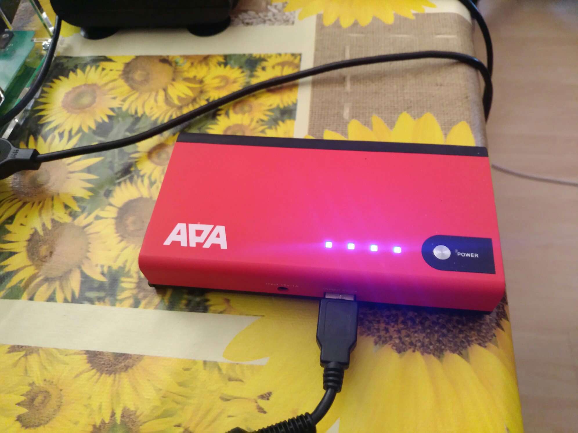

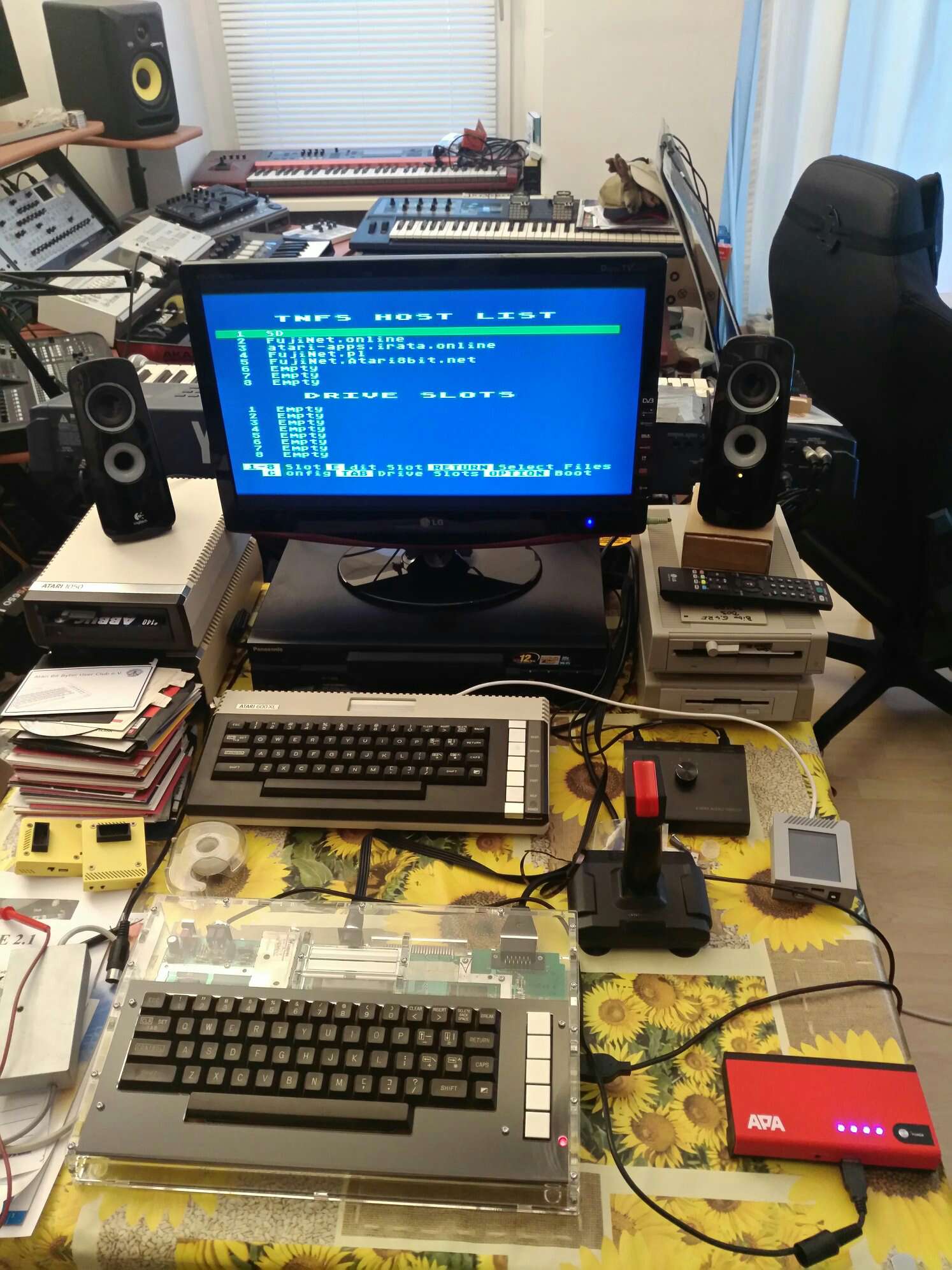

Im Gegenzug habe ich hier eine 11Ah Jumpstarter Powerbank von APA (die gleichzeitig Starthilfe für PKW´s ist), mit der funktioniert das wiederum 😉
Siehe Bilder...

Ich habe gestern mal die Laufzeit mit dem APA getestet. Basis (also als Verbraucher) war ein Standard 64k 800XL (ohne Erweiterungen) sowie ein Fujinet. Gestartet habe ich den 800XL (mit dem FN) am APA um 16:45 Uhr, über das FN Ballblazer geladen und im "Demo-Modus" ununterbrochen laufen lassen. Um 23:00 Uhr blinkte zwar die letzte LED vom APA aber der XL lief immer noch 😎.
Also Akku-Laufzeit bei voller Ladung über 6 Stunden. Ich denke, das kann sich sehen lassen 😉....
Der von mir genutzte APA Jumpstarter ist dieser hier:
https://www.pollin.de/p/jumpstarter-apa-16480-lithium-ionen-11-000-mah-851581

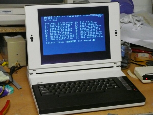

Ja, Beetle. Auf der 30 Jahre DVD ist in mehreren Videos der XL-Laptop zu sehen, den Beetle aus einem 600XL gebaut hatte. Inkl. Akkus, und TFT-Panel ...
Das Teil ist echt der Hammer - der sieht aus, als wenn er von ATARI selbst wäre. Da hat Beetle perfekte Arbeit geleistet!
https://atariage.com/forums/topic/108271-atari-portable-computer/?tab=comments#comment-1310511
Das Teil stände auf meiner das-würde-ich-gerne-habe-Liste noch vor einem 1450XLD... 😉 Oder zumindest auf der selben Stufe. 😁
